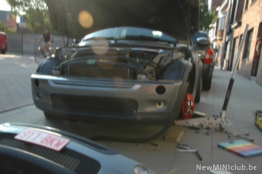

Berichtdoor jbcola » Wo Jul 28, 2010 17:05
Volop bezig met de Mini klaar te stomen voor ons weekendje Nürburgring.
Net nieuwe banden gemonteerd, rondom nieuwe remblokjes, eindelijk m'n voorste strut goed gemonteerd.
Morgen de rolkooi ophalen bij Coen en die hopelijk nog gemonteerd krijgen voor het weekend en nu ga ik eens kijken om m'n bumper eraf te zwieren en eens te onderzoeken of ik die remmen wat meer frisse lucht kan geven 8) 8)

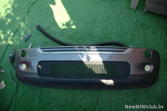

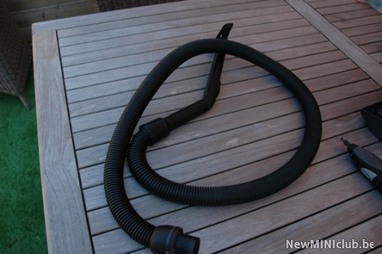

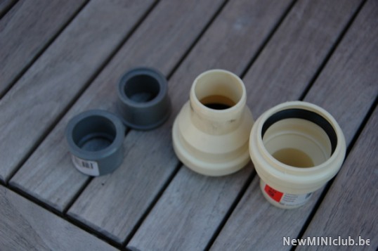

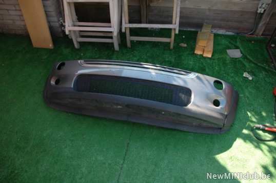

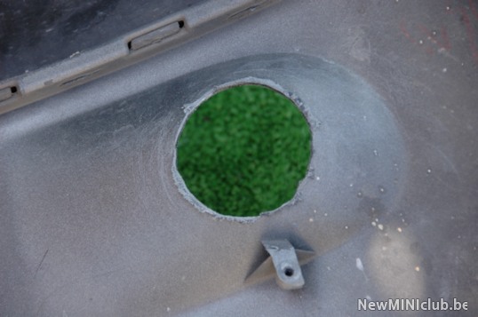

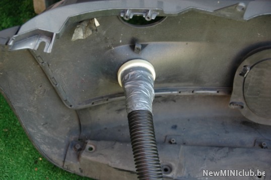

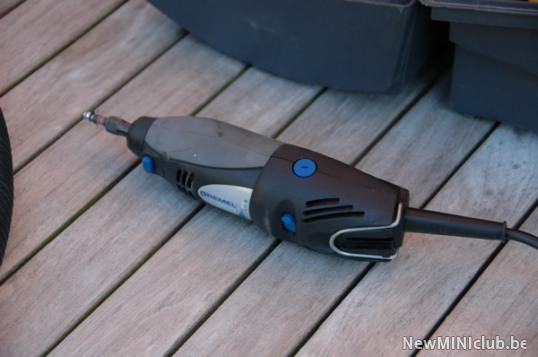

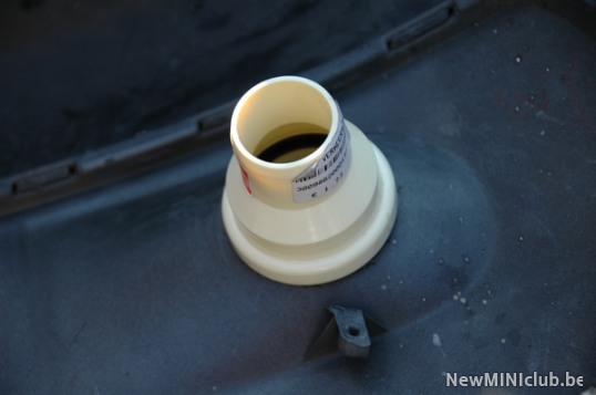

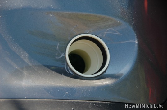

Berichtdoor jbcola » Wo Jul 28, 2010 18:16
Men neme 1 reserve bumper die men liggen heeft in de opslagplaats :mrgreen:
Men neme 1 Dremel
Men neme 1 stofzuigerslang, liefst voor dat de vrouw thuis komt :lol:
Men gaat enkele verloopstukjes halen bij de stock americano
voor
na
Resultaat

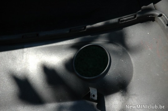

Berichtdoor Dangixxer » Wo Jul 28, 2010 19:33
nu ist echt ne stofzuiger 8)
Toch ni eerst da beige stukske me een spuitbuske zwart spuiten.....??? :wink:

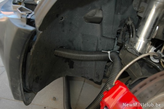

Berichtdoor jbcola » Wo Jul 28, 2010 19:46
Kan de slang zo blijven denken jullie? Of moet ik voor een andere oplossing kijken? Of is het zelfs niet nodig dat ie zo lang is? Ik bedoel tot aan de veerpoot ongeveer dan hé...
