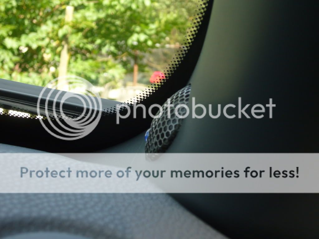

Als eerst de speakers veranderd (CDT audio) en deuren gedempt (Dynamat extreme) Ook achter de speaker zit nog exstra acoustic demping (plain chant) De tweeter laag geplaast om meer diepte te krijgen. Ook zit tweeter op zelfde middel punt als midwoofer
Upstage tweeters ,sterk gedempt maar doen veel aan het klankbeeld.(Trek het geluid naar boven)

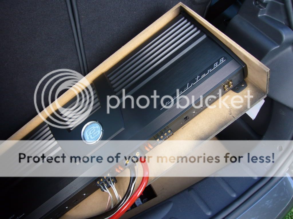

En dan natuurlijk nog een verstreker geplaast (Phoenix gold Roadster 66 limeted edition)
Met de lastige aanpassing een 50mm als voedings kabel en andere batt
Onder de versterker de filters , Natuurlijk moet de koffer nog wel afgewerkt worden Verder zonder foto zit er een Pioneer P 88 met ipod interface in ,en een Phoenix Pro line driver voor het signaal naar 8 volt te brengen.

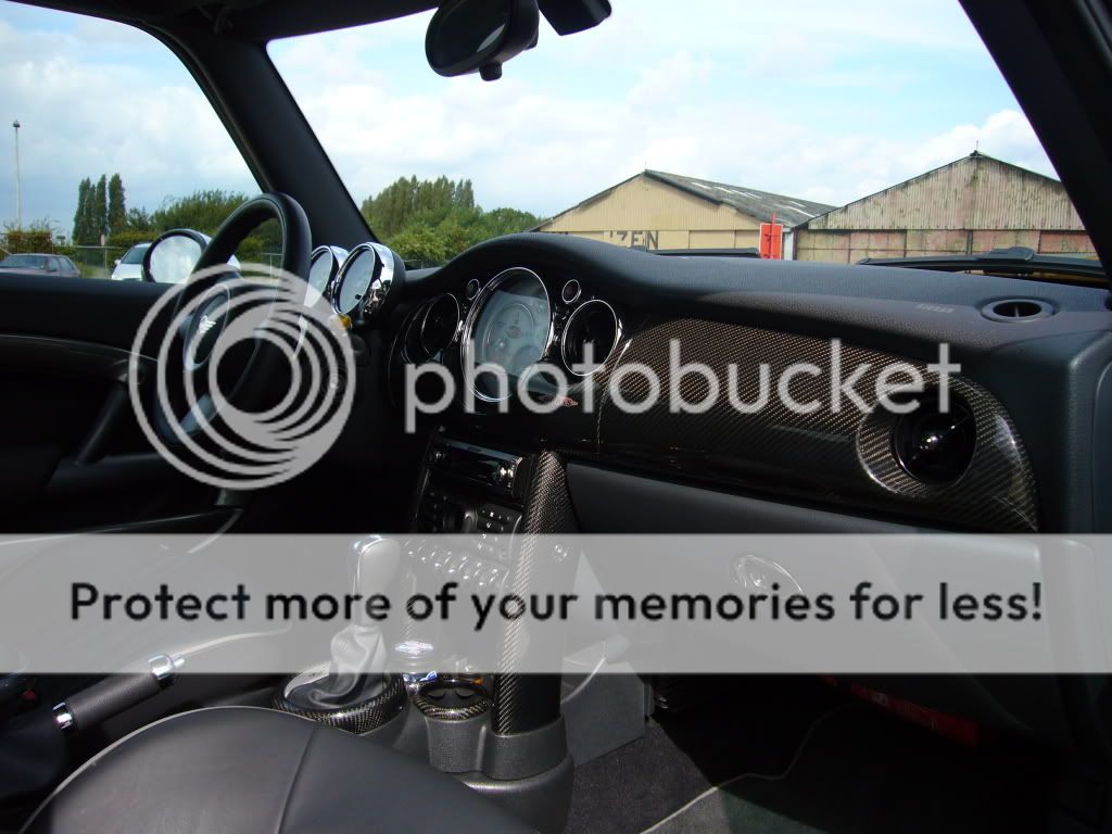

En de laaste verandering dashbord in JCW carbon
