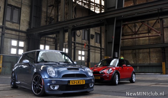

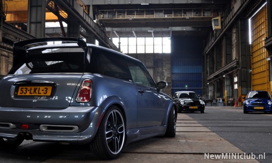

Aan de uitleg kat het er maar eentje zijn. :grin:
Franklyn85
Berichten: 14
Lid geworden op: 20 Mar 2013
Berichtdoor Franklyn85 » Wo Mar 20, 2013 16:47
Haha cool ik kreeg de fotos er nog niet op maar dank je dat is idd mijn Gptjuh

275 pk wat een bom

BEEST!
Fitchie
Berichten: 363
Lid geworden op: 17 Dec 2012
Berichtdoor Fitchie » Do Mar 21, 2013 8:02
& BEAUTY !

Prachtige mini! Veel rijplezier ermee!
Zal idd wel een bom zijn, je pk vretertje :o
