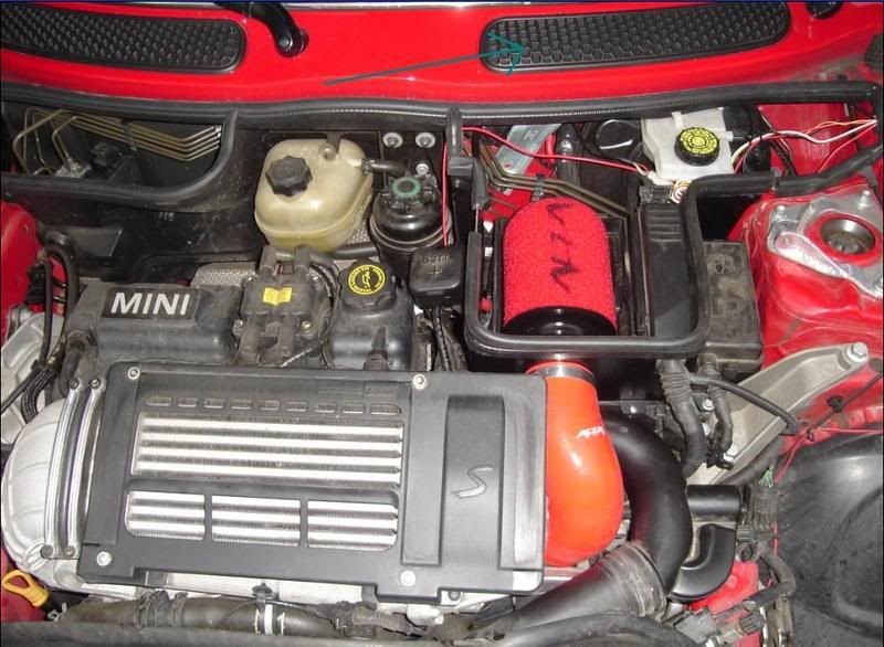

de ALTA "open" luchtfilter voor een S is zit voor de helft in de oude airbox en is bovenaan zo goed als mogelijk afgesloten door de rubbers aan de motorkap.
de filter krijgt wel een overdaad aan "koude" buitenlucht door het roostertje onder de raam (zie pijl foto). er is dan ook tijdens de installatie een plaat weggemoeten (volgens instructie)
eens je dit geinstalleerd hebt in je S... dan trek je nog maar weinig aan van het ploppoppop-geluid van je uitlaat... je wil alleen nog maar je luchtklep horen schakelen, je compressor horen huilen en je luchtstroom horen piepen.

braxx schreef:de ALTA "open" luchtfilter voor een S is zit voor de helft in de oude airbox en is bovenaan zo goed als mogelijk afgesloten door de rubbers aan de motorkap.
we hadden onlangs een groupbuy... en ik heb Wazowski, dangixxer, lucky en caro toch nog niet horen klagen lol
grts braxx
