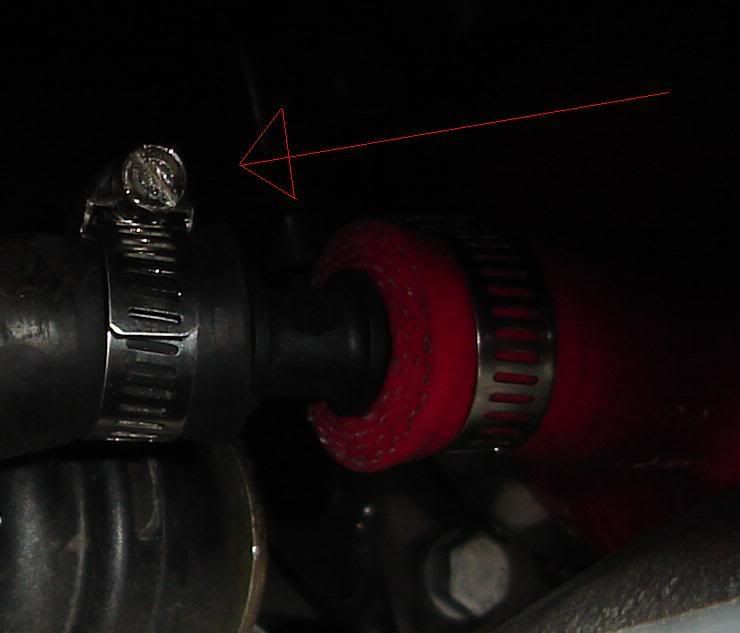

na de installatie van de ALTA luchtfilter is er een lampje beginnen branden...
nl. een geel met een tekening van de motor op... in de handleiding word dit uitgelegd als verslechtering emissiewaarden...
ook iemand voorgehad??
grts
Laatst gewijzigd door braxx op Zo Mei 27, 2007 20:04, 1 keer totaal gewijzigd.
Berichtdoor varavital » Zo Mei 27, 2007 20:00
Hier 2 stuks gemonteerd en geen problemen gehad. Ben je zeker dat alle leidingen goed aangesloten zitten en er geen valse lucht getrokken wordt? Spanbanden vast genoeg gezet? Toevallig geen andere stekkertjes per ongeluk losgemaakt?

ik zal nog eens nakijken...
braxx
Berichten: 249
Lid geworden op: 07 Apr 2006
Locatie: Zwijndrecht
Berichtdoor braxx » Zo Mei 27, 2007 20:24
blijkbaar is de fout nu verdwenen na deze nog eens aan te draaien
