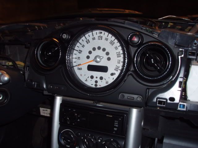

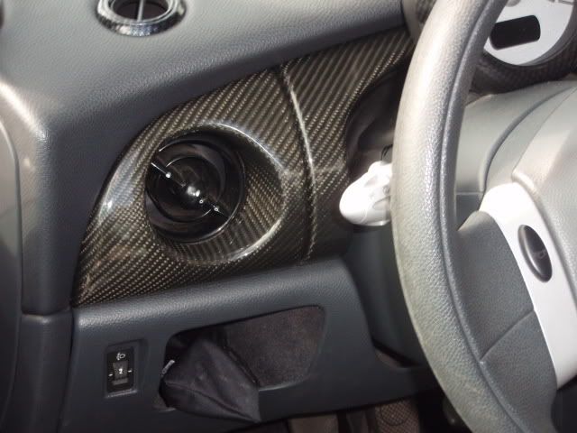

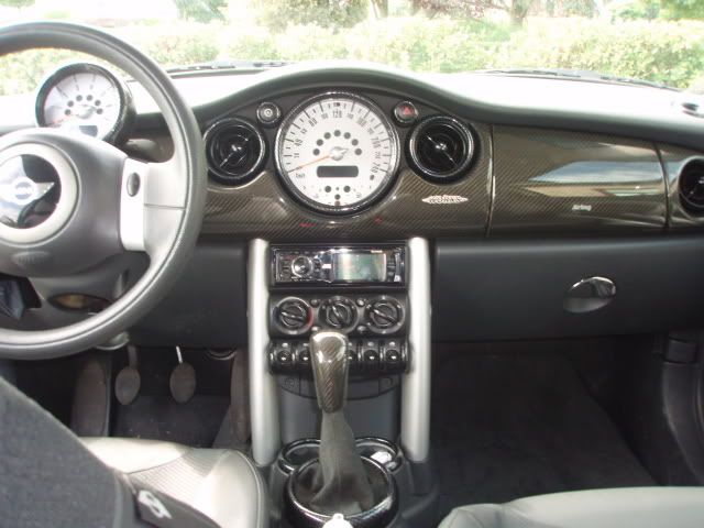

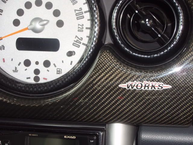

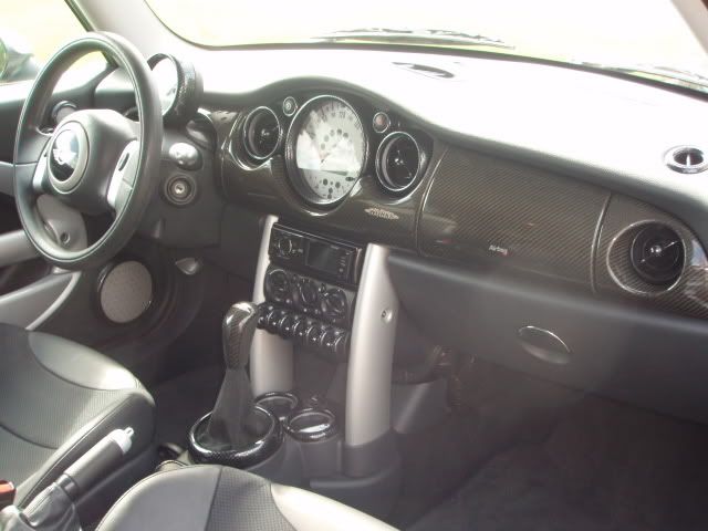

Vandaag JCW dashboard ontvangen en er natuurlijk direct opgezet :D :D
Foto's tijdens en na:

Berichtdoor PEPI » Wo Aug 20, 2008 18:26
Het zijn precies wel twee verschillende kleuren hé... :? (die ringen en het dashboard...)
Berichtdoor Dangixxer » Wo Aug 20, 2008 19:10
PEPI schreef:Het zijn precies wel twee verschillende kleuren hé... :? (die ringen en het dashboard...)
een typisch "carbon-probleem"
soms zit er zelfs verschil tussen producten van eenzelfde merk (berthil met JCW dash en downtubes had een serieus verschil in kleur)
Berichtdoor PEPI » Wo Aug 20, 2008 19:48
Oh maar als dat van hetzelfde merk was konden ze dat bij mij terugpakken hoor !! Da's hier misschien niet het geval...

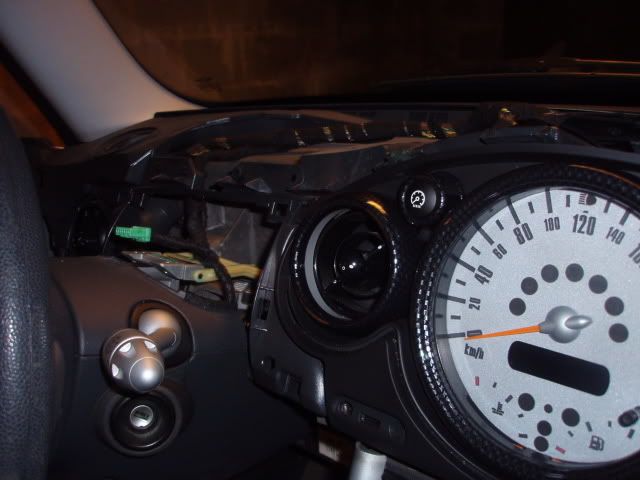

Berichtdoor varavital » Wo Aug 20, 2008 19:50
Toevallig geen foto's of beschrijving van de demontage van de bovenkant van het dashbord??
Berichtdoor minibandit » Wo Aug 20, 2008 20:01
kan ook gewoon het verschil zijn tussen echte carbon en namaak... :-k
als ik je dash zie en dan die ringen bekijk...lijken ze me toch maar "plastiekerig"... :? :)

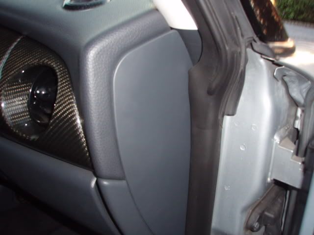

Berichtdoor Minichael » Wo Aug 20, 2008 20:31

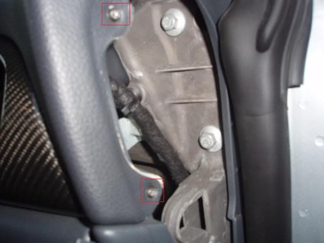

varavital schreef:Toevallig geen foto's of beschrijving van de demontage van de bovenkant van het dashbord??
Het plaatje aan de zijkanten verwijderen en dan de 2 torx schroeven aan beide kanten losdoen en dan komt het zo los!
foto:

Berichtdoor Minichael » Wo Aug 20, 2008 20:34

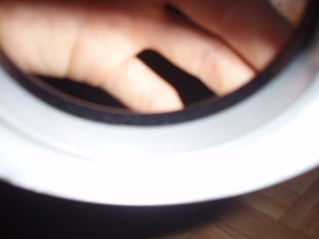

Ik heb geprobeerd een foto te maken van de binnenkant van de ringen waar MINI opstaat, maar doordat het wit is zie je dus het MINI tekstje niet... :? :?
Als er mini instaat, zal het toch geen namaak zijn he, of denken jullie wel ??
Berichtdoor minibandit » Wo Aug 20, 2008 20:38
Mini zie ik niet echt staan...maar ik geloof je natuurlijk wel dat het er echt instaat :D :wink: !!
maar ook de binnenkant van die ring ziet er "plastiekerig" uit :? !!
meestal zie je aan de binnenkant van echt carbon de structuur er nog ietwat door :shock:
is dit bij je dash niet anders afgewerkt...?
Berichtdoor Minichael » Wo Aug 20, 2008 20:45
minibandit schreef:is dit bij je dash niet anders afgewerkt...?
Bij het dashboard zelf is de binnenkant ervan(de niet zichtbare dus) ook wit(gebroken wit achtig), en als ik ze dan naast elkaar leg is de kleur eigenlijk hetzelfde :? :?
Strange :?
Berichtdoor Dangixxer » Wo Aug 20, 2008 22:08
MINI heeft al die ringen niet in carbon!!!
Waar heb je ze trouwens gekocht?
Berichtdoor varavital » Wo Aug 20, 2008 22:34
Michael
Tiens, moet er echt niets anders losgemaakt? Heb het bij de mijne vroeger zo eens geprobeerd en het leek niet los te komen. Heb er wel niet echt aan willen doortrekken toen. Dacht daarom dat er eerst nog andere paneeltjes of andere schroeven verwijderd moesten worden.

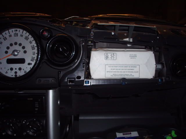

Berichtdoor Dangixxer » Wo Aug 20, 2008 22:45
varavital schreef:
Michael
Jij hebt een 3-delig facelift dash he Vital (de Minichael een 5-delig pré) en das totaal anders vastgemaakt
Dat gaat er zo maar ni af ivm met den airbag die er langs boven uitkomt
Berichtdoor Minichael » Wo Aug 20, 2008 23:06
Dangixxer schreef:Waar heb je ze trouwens gekocht?
Iemand die zijn JCW mini zo gekocht had met de carbon onderdelen, hij had alles vervangen door JCW leer...
Berichtdoor varavital » Wo Aug 20, 2008 23:58
Dangixxer schreef:Jij hebt een 3-delig facelift dash he Vital (de Minichael een 5-delig pré) en das totaal anders vastgemaakt
Bij mij is het idd een 3-delig, tzal idd daarmee te maken hebben dan.
