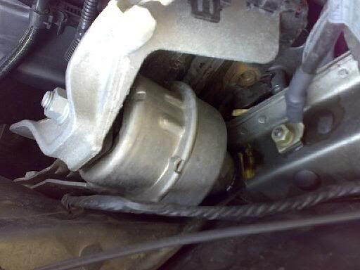

Vanmiddag flink geschrokken: toen ik onze PW/B wou wassen zag ik een flinke plas van een olie-achtige vloeistof onder de MINI liggen, ter hoogte van het rechter voorwiel :shock:
Motorkap open en het traject van de olie was al snel gevonden: hier heb je de pics.
Ik denk dat het lekt uit dat ding waarop het motorblok bevestigd is. Kan er mij een van de forum-mecanos bevestigen of dat kan en of we kunnen verder rijden of beter aan de kant blijven?
Hij gaat dinsdag in elk geval naar de garage.
Dank voor de hulp :wink:

Kan goed zijn : Dat is een oliepatte (oliehoudende silentblok). Dergelijk systeem zit in de meesta wagens. Best zo snel mogelijk vervangen. Echt los zal je motor niet liggen, maar om schade aan andere silentblokken en uitlaatsysteem (alles beweegt meer mee) te vermijden snel vervangen. Bij sommige wagens is dat trouwens een bijtend soort olie (lost verf op).
Vreemd dat je dat nu al hebt... Normaal een ouderdomskwaaltje of verborgen schade na ongeval...

Hij is pas gemaakt, in de garage zeiden ze overgens dat het geen kwaad kon er nog mee te rijden. Enkele dagen dan en natuurlijk niet te lang wachten. :wink:
Het is de motorsteun.bij ons was het gelukkig nog garantie.

Ze zijn er toch 1.5 uur uur wel aan bezig geweest.

Blijkt dus idd de motorsteun te zijn. Volgende week gaat de MC binnen en wordt het bewuste stuk vervangen. Ondertussen mag ik er wel blijven meerijden, kan blijkbaar niet zo'n kwaad.

Motorsteun werd vandaag onder garantie vervangen. Ondertussen ook eerste onderhoud laten doen ... en een splinternieuwe 520d als vervangwagen meegekregen. Rijdt lekker maar vind de 5 serie toch te groot en te duur (was exemplaar van ? 45.000, inclusief opties uiteraard).
Enige minpunt: de sporen die de olie van de motorsteun achterliet onder de motorkap zijn niet volledig te verwijderen. De kleur van de vlekken vervaagt wel en op 't eerste zicht is er geen corrosie te zien.

ik had het u gezegd ? van die bijtende olie: in de gaten houden dat er geen blaasjes opkomen, indien wel : zo snel mogelijk behandelen en weer verf opzetten , anders zit je rap met roest...
