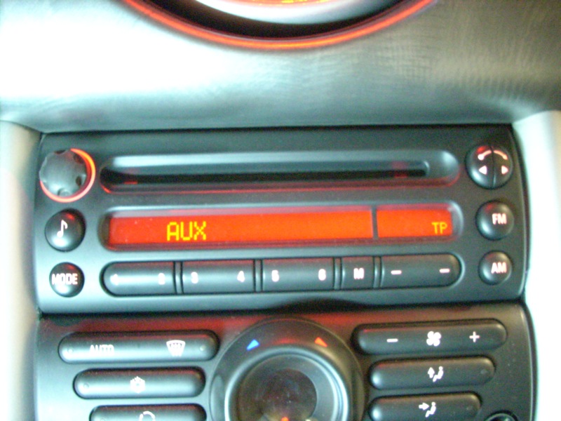

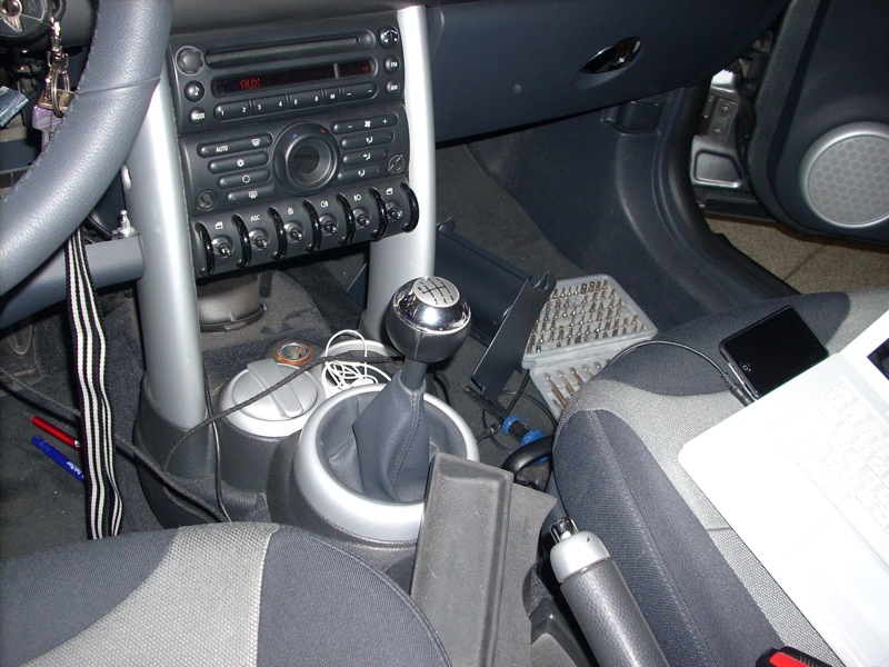

De Auxillary Input voor de MINI
Voorheen al een hele tijd een (tevreden) gebruiker geweest van de FM transmitter om de iPod Touch in de MINI af te spelen.
Maar zo goed als die dingen mogen zijn, heb je toch soms het probleem dat je zelf gekozen frequentie gestoord wordt door andere zenders. Met een gekraak als gevolg. Dit eerder bij ritten verder van huis. (daar de frequentie die ik koos een (relatief) stille frequentie was in mijn buurt en dus geen problemen geeft)

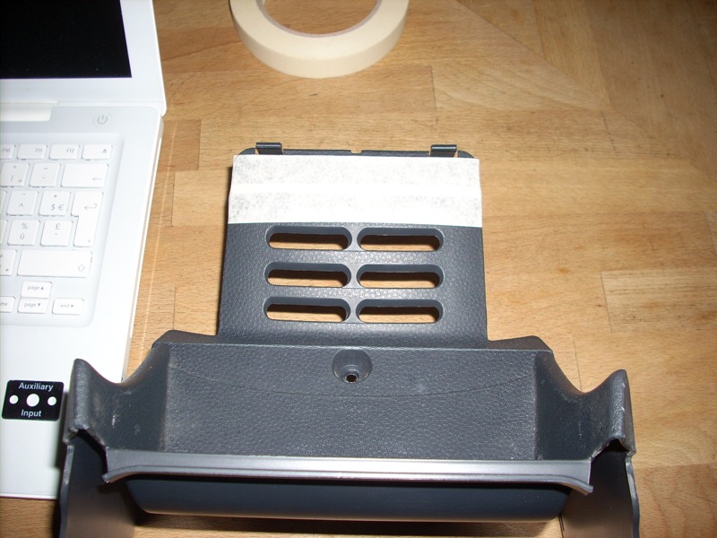

Eerst en vooral de plaats voor de aansluiting even bepalen, en hiervoor koos ik voor een niet zo originele maar toch perfecte plaats, onder de schakelaartjes tussen de 2 pijlers van 't dashboard. (hier zit de aansluiting voor de AUX bij de R56 MINI ook)
Even demonteren van 't bewuste interieur deel en klaar om te beginnen. ( Veel stof achter dat paneeltje :oops: )
Daarna wat afplakken met tape.

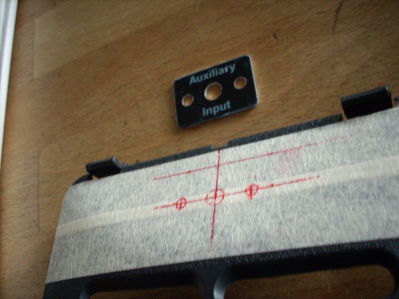

En correct aftekenen voor de gaatjes.

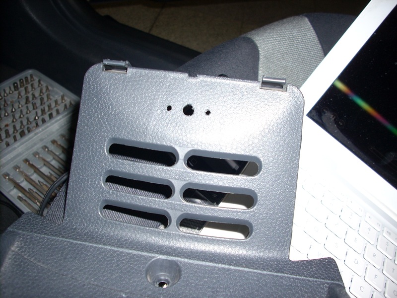

Na het boren.
Met het plaatje.

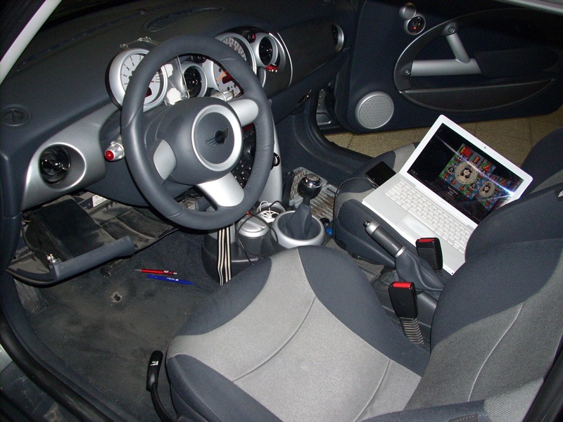

In de handleiding staat er dat de middenconsole helemaal moet losgemaakt worden en de radio eruit gehaald moet worden om het kabeltje aan de radio te krijgen, maar met wat extra googlen kon ik een makkelijkere manier vinden, gewoon paneel onder het stuur lostrekken en met de hand achter de radio, 1... 2... 3... stekkertje inpluggen en klaar :)
Work in progress...

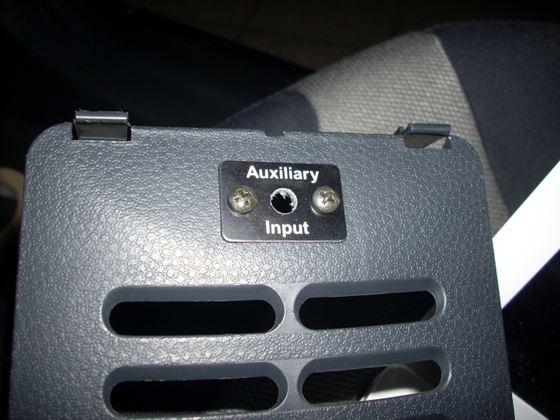

Alles mooi terug op z'n plaats.

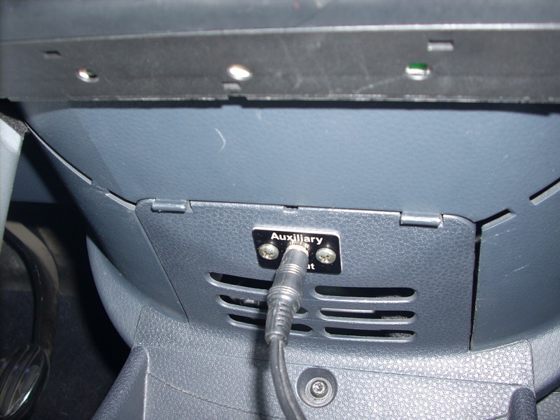

Kabeltje inpluggen.
En KLAAR ! :)
Werkt heel goed en ben er tevreden van.
