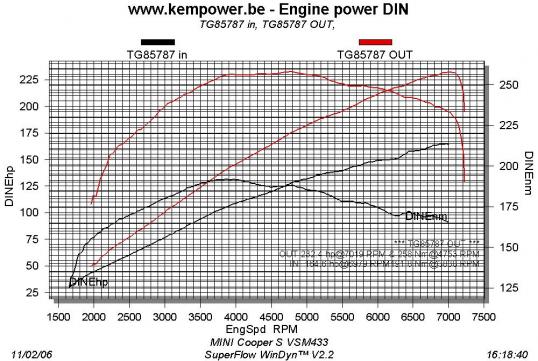

Het is zover! De resultaten zijn bekend;
232.4 pk en 258 Nm :shock: 8)
Alleen zit er een staartje aan :(
We hebben de ganse dag zitten testen en hebben toch nog een goed eindresultaat gehaald op de testbank nl. : 232,4pk en 258Nm Zie bijlage.
We hebben nog 1.05 - 1.06 bar kunnen bereiken door de toerentalbegrenzer te verleggen van 7.000 naar 7.200 toeren.
Alles bleek voor ons OK. vermogen, koppel, rijkheid, niet pingelen enz...
Dan zijn we de auto op de baan gaan proberen, eerst alles OK. Het lampje van de ASC is een paar keer aangegaan en dan opeens blijven branden, met opeens ook het lampje van de motorsturing. Na uitlezen bleek dat we de maximale druk van de absolute druksensor overschreden hadden. Deze meet 1.20 bar (120kpa), terwijl we in werkelijkheid 1.06 bar gemeten hadden. Nu blijkt opeens het gaanse verhaal te kloppen +/-0.15 bar te veel doorgegeven aan de computer. Dit wil zeggen dat deze sensor verkeerde waardes doorstuurt naar de computer 1.22 bar i.p.v. 1.06 bar. Daardoor gaat de wagen in alarm door zogezegd overschrijding van de maximale druk. Door de valse info van 0.15 bar verschil, heeft de auto ook origineel 0.15 bar tekort en dus ook na tuning.
Morgenvroeg zullen we bij BMW vragen om een andere absolute druksensor. Ik weet niet of hij in stock is, anders waarschijnlijk pas maandag. Als we die vervangen hebben, moeten we terug op de testbank en eventueel het programma bijstellen.
Iemand een idee hoeveel zoiets kost? Is het wel betrouwbaar om je toerentalbegrenzer te verschuiven naar 7200 en zoveel druk te leveren?
Ik vermoed dat ik dus minder pk zal hebben eens ze de druk verlagen. Of niet?
