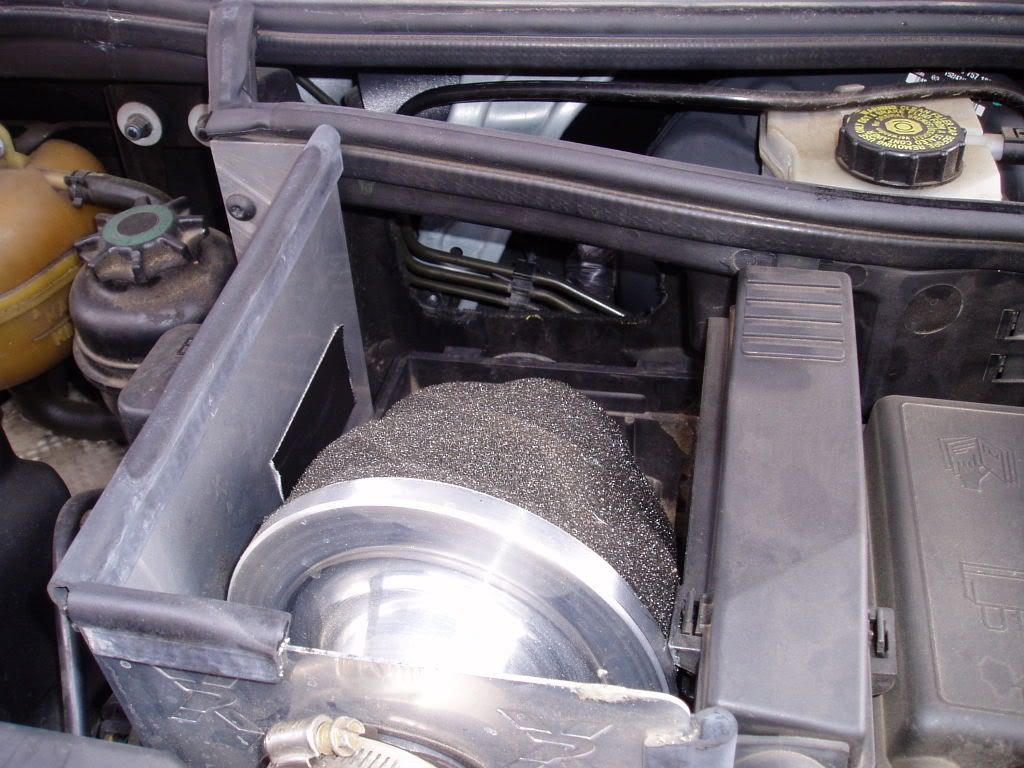

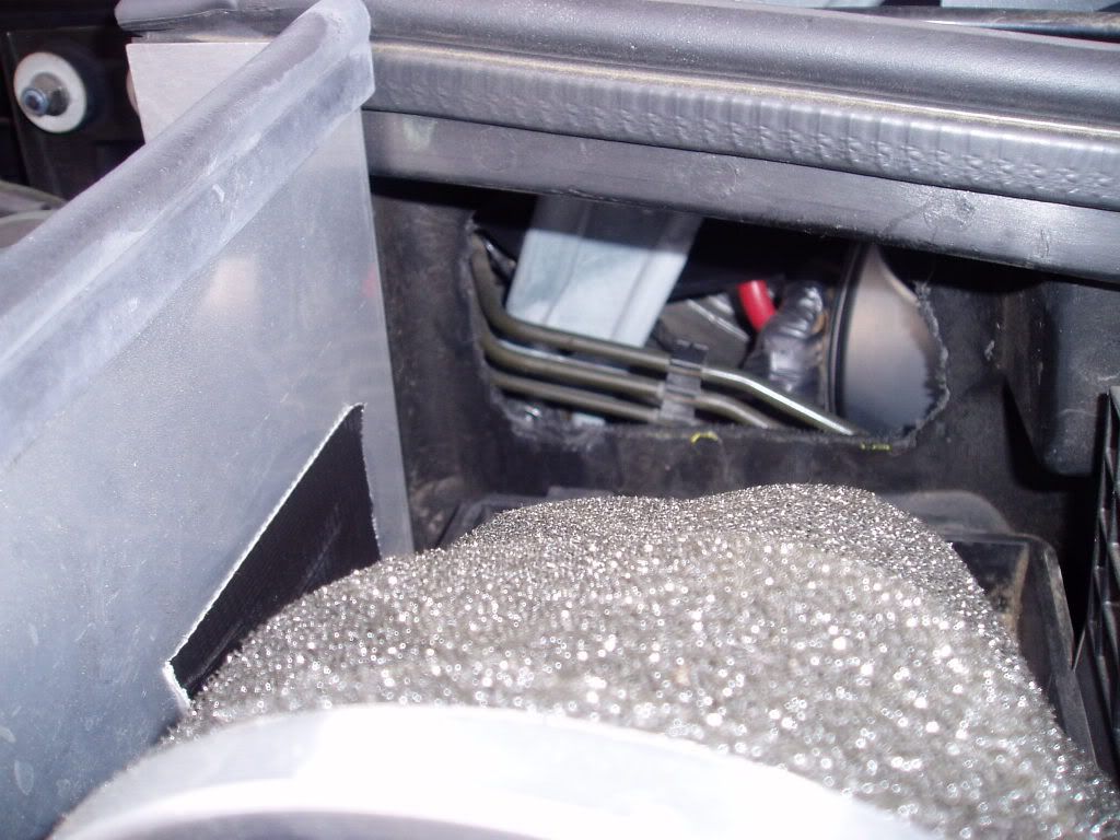

Berichtdoor The_GauL » Di Mei 08, 2007 17:22
Ik zou het niet weten, hooguit een paar pk's en dat alleen op hoge toerentallen door een betere flow, wel een betere gas response op de lage toerentallen.
Denk dat je bij een atmosferische motor zoals die van de one en cooper meer eruit haalt...
Heb het vooral voor het geluid gedaan,heb ook een gat gemaakt in de plaat achter de lucht filter, zodat je een constante frisselucht stroming krijgt.
Maar door dat gat staat het geluid van de compressor in verbinding met buiten door die scope voor de voorruit, wat het geluid 3x luider maakt, heel lekker dat gejoel
Heb een paar fotos gemaakt van het gat :wink:
