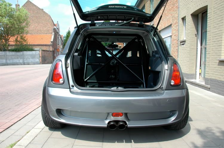

DIng staat geweldig (volgens mij hebt gij wel hier of daar een fotooke zitten
Bij het oprijden van de E40 in Brugge het "klaverbladbochtje" ne keer genomen met een bekke vitesse en zijn kont is duidelijk nog stabieler
Reed net als op raillekes
Voelde aan zoals ik de eerste keer een rondpuntje pakte nadat de swaybar geplaatst was! En dan te weten dat de cusco, JCM EN OMP struttekes er allemaal af waren! Ga wa geven als die er ook weer opzitten
Had da clusport-kooike enkel gekocht voor de looks, maar dit draait toch beter uit dan verwacht
Nu nog ergens terug 25kg wegsnijden ter compensatie... Vanaf morgen op dieet

Nee wil der zo weinig mogelijk steeds in en uitvijzen voor de control
Je mag echter WEL vaste "schelpkes" hebben (zonder plooiende rugleuning) als de achterbank en gordels verwijderd zijn
Dus dezelfde voorwaarden als een kooi te mogen zetten!!! Als ik dus de kooi gekeurd krijg staat de weg wagewijd open.... jbcola schreef:Bedankt voor het testritje in mijne speeltuin hé![]()
